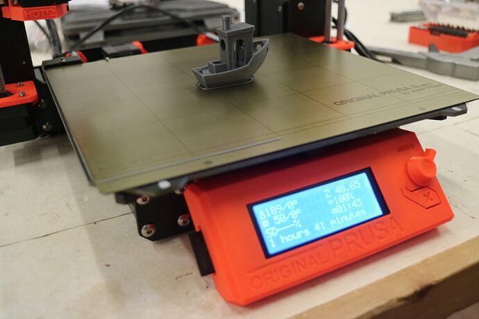

Toi teräksinen tulostusalusta ja magneettinen heatbedi on parasta ikinä :heart_eyes_cat: Luulen että jos en hanki vanhaan printteriin moisia (tää upgrade kitti pitäis olla sovellettavissa) niin jää sillä printtailut aika paljon vähemmälle tulevaisuudessa paitsi extra-korkeassa lämpötilassa tulostettaville materiaaleille. Toisaalta PINDAa varten tarttis uuden kontrollerinkin ja… Yhtäkkiä on mk3:n verran rahaa kulutettu ja lopputulos ei ole yhtä hyvä…
Tulostelin 3DBenchy:n printterin mukana shipatulta SD-kortila (mukana tulleella PLA:lla)
Tuli varsin hyvä, täysresoluutioversio

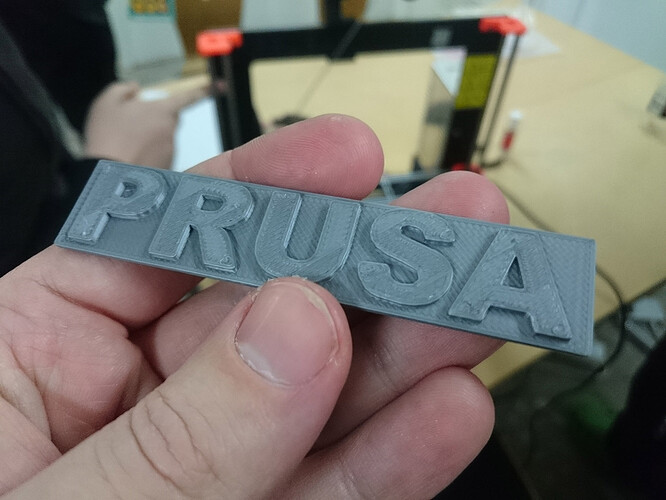

Saatiin labin oma Prusa kasattua tänään, aikaa meni porukalla noin 7 tuntia miinus ruokatauko. Alussa rakentaminen rinnakkaistui aika mukavasti, loppupuolella hommia ei enää pystynyt jakamaan niin paljon. Teimme ensimmäiseksi koeprintiksi mukana tulleelta SD-kortilta löytyneen Prusan logon, printtaaminen kesti 19 minuuttia oletusasetuksilla.
