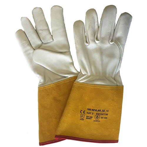

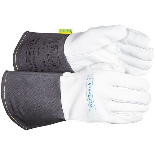

Vinkki vaatetukseen, alumiinia hitsatessa ei synny kipinöitä joten ei vaadi ihan niin paljoa vaatteilta kuin perinteinen hitsaaminen, mutta koska toimitaan sulan metallin ja kuumien osien kanssa, tulee vaatteet olla palamattomia, (esim puuvilla tms) eli nyt pitää jättää tuulipuku ja croksit pois. Pitkähihainen paita, umpikengät ja TIG hanskat. Huomio ostaessasi hanskoja, niitä on erikokoisia.
Linkkivinkkejä:
https://www.puuilo.fi/epages/puuilo.sf/fi_FI/?ObjectPath=/Shops/2014011303/Products/10078695
