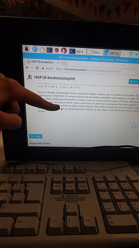

Koska Linuxille tämä on kosketusnäyttö, niin se toimii ihan kosketusnäyttönä kaikissa ohjelmissa joissa on erillinen tuki sille. Esimerkiksi Chromiumissa ja kaikissa GTK+ 3 - ja Electron-pohjaisissa sovelluksissa voi scrollata sormella. Muissa se toimii ihan hiirenä.
Paitsi Waylandissa, jossa se “vähän vaihtelee” :–D
Muuten niistä näytöistä: sen leveän metallikehyksen voi helposti irrottaa ottamalla vain ruuvit pois, ja sitten itse näytössä on M3-ruuvireikiä joka suuntaan kaikissa reunoissa, ja vähän muitakin ruuvinreikiä ja ripustusreikiä. Eli se on erittäin helppo kiinnittää paneeliin, rakentaa oma kehys, tai ripustaa seinään roikkumaan.

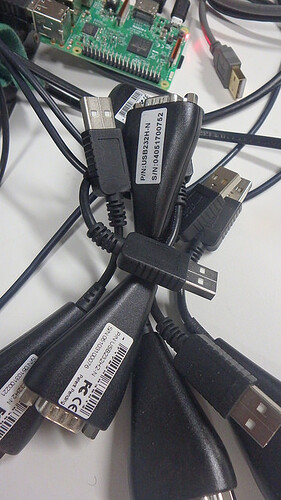

Tämä on testattu käyttämällä uGreen serial port adapter -johtoa, joka on todettu ihan hyväksi. Samalla testasin jotain USB232H2-N -nimistä vähemmän brändättyä sekalaista usb-adapteria, ja näytti toimivan silläkin. Näitä adaptereja Helsingillä on useita, mutta ne unohtui ottaa mukaan HSF:ään. Näissä pitää ensin ratkaista miten saisi fiksusti kiinni, koska molemissa on ulkonevat ruuvikierteet liittimissä vastakkain, ja adapterista pitää joko sahata ne poikki (minkä jälkeen heiluu lähes irrallisena), tai löytää jotain väliosaa sovitteeksi (johdon lyhyys ja sarjaporttipuolen mötikkä voi olla vaikea saada toimimaan tässä kotelossa kivasti).
