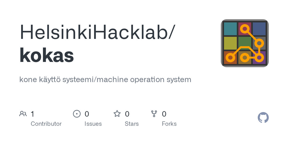

Lisäsin reposin githubiin:
Oma Raspi näyttää pelavan hyvin :
