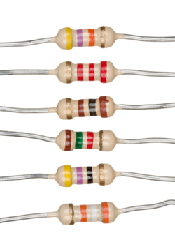

Toisella kerralla tutustuttiin vastuksiin käytännön komponenttina: vastusten tyyppeihin ja merkintätapoihin. Sen jälkeen siirryttiin ihmettelemään kondensaattoreita, ja tehtiin manuaalikäyttöinen ledivilkku, jolla voi tutkia RC-piirin käyttäytymistä. Kaikki ryhmät saivat kytkennän toimimaan lyhyemmän tai pidemmän säätämisen jälkeen.
