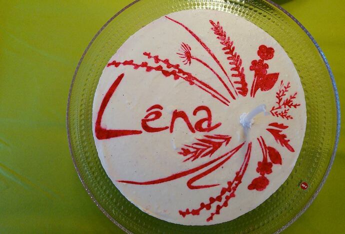

Muovin leikkausta laserilla tai jollain muulla
Tarve tuli hieman monimutkaisemmalle kakkukoristeelle. Eli pitäisi jostain muovista (tai alumiini/pahvi/joku muu) saada leikattua viivakuvan perusteella sabloona/stencil. Juuri sarjan 3D tulostimen runkoja laserleikkauttaneena arvelen, että kaupallisella toimijalla yksittäisen leikkaus voi olla aika tyyris.
Ehdotuksia millä tuon voisi tehdä? Varasuunnitelmana on puukottaa kuva käsin johonkin materiaaliin mutta yritän välttää sitä viimeiseen asti.

Aalto fablab on yleisölle auki tiistaina 12-16. Siellä saa pieniä eriä leikata ilmaiseksi. Jos materiaalin hinta ylittää 5€, niin tällöin maksat itse, mutta materiaalin hinta siellä on sama kuin kaupoissa. Jämäpaloja siellä saa kärventää niin paljon kuin haluaa. Router tyyppinen jyrsin sieltä löytyy myös.
Aalto fablabissa tuo tehtiin, erityiskiitokset avusta sinne henkilökunnalle vaimon puolesta. Hänen piirrustus ja leipomus siis :smile: . Materiaalina 1mm akryyli, joka pestiin käsin fairylla ennen käyttöä. Kovin pitkään tuo ei kakun kanssa ollut tekemisissä, joten tuskin suurta riskiä oli vaikkei muovi ollutkaan elintarvikelaatuista. Kakku on jugurttikakku, väri vadelmapuuteria.
