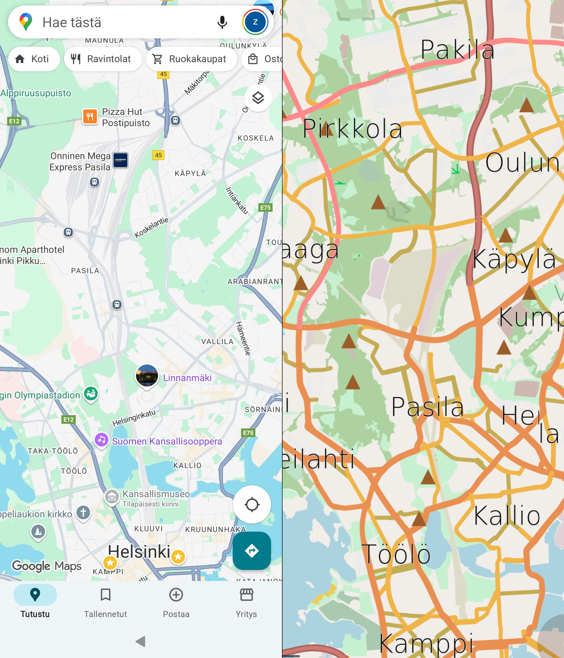

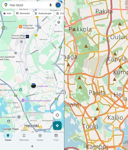

Loppukevennys: Vasemmalla Google Maps ja oikealla Jolla-kaupasta asennettu natiivi karttasovellus OSM Scout. Kumpaa karttaa sinä katsoisit mieluummin?
