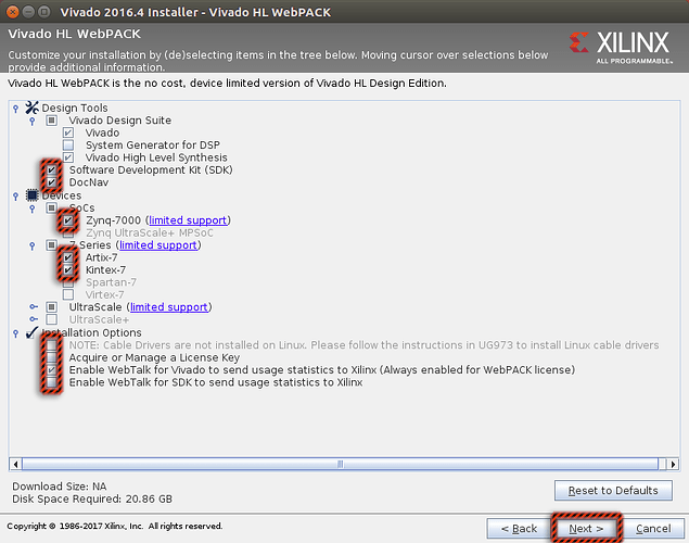

Asennuksen käynnistyttyä Next > Next > Next ja valitaan Vivado HL WebPACK.
Asennettavat komponentit kannattaa ruksia kuvan mukaisesti:

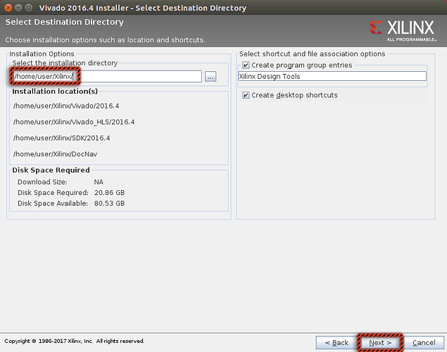

Asennetaan käyttäjän kotihakemistoon, tässä käyttäjänänä user, eli /home/user/Xilinx/, jos asennat ulkoiselle SSD:lle, ole tarkkana että polussa ei ole välilyöntejä:
Next > Install ja asennus kestää koneesta riippuen 10-30min.

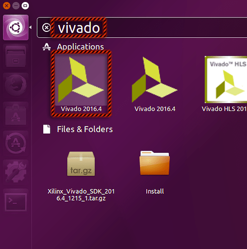

Käynnistetään Vivado ja lukitaan se sivupalkkiin:

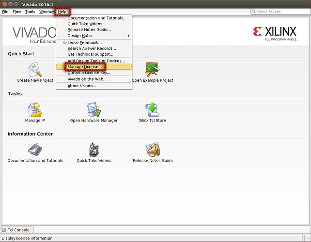

Käynnistä Vivado 2014 (jatkoa varten Lock To Launcher) ja Help → Manage License…:

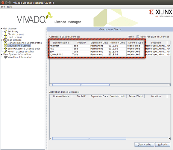

Load License → Copy License.. ja etsi aikaisemmin lataamasi lisenssitiedosto ja OK. Voit tarkistaa kohdasta View License Status:
Voit poistua lisessimanagerista, Vivado ja SDK ovat nyt käyttövalmiita.
