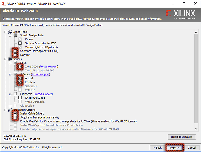

Asennuksen käynnistyttyä Next > Next > Next ja valitaan Vivado HL WebPACK.
Asennettavat komponentit kannattaa ruksia kuvan mukaisesti:
Oletuksena asennetaan C:\Xilinx -kansioon, mutta pitäisi toimia myös ulkoiselta SSD-levyltä kunhan polussa ei ole välilyöntejä:
Next > Install ja asennus kestää koneesta riippuen 10-30min. ja lopussa asennetaan kaapeliajureita jotka eivät nyt valittujen kurssilautojen kanssa ole pakollisia, mutta myöhemmin voi tulla tarvetta.

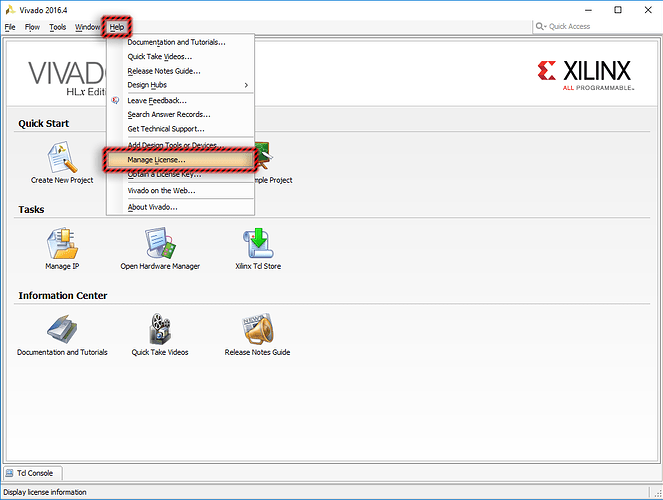

Käynnistä Vivado 2014 ja Help → Manage License…:

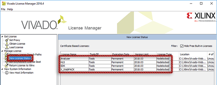

Load License → Copy License.. ja etsi aikaisemmin lataamasi lisenssitiedosto ja OK. Voit tarkistaa kohdasta View License Status:
Voit poistua lisessimanagerista, Vivado ja SDK ovat nyt käyttövalmiita.
